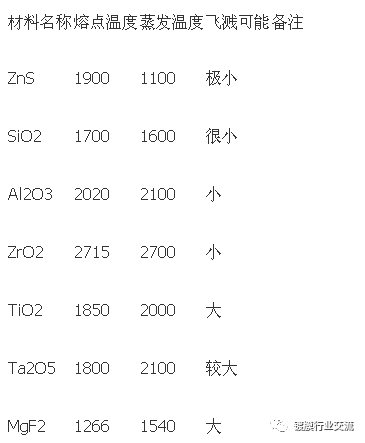

各种膜料的蒸发特性是不一样的,特别是熔点温度和蒸发温度有很大差异
" [7 ~; v9 [. F; C
熔点温度大于蒸发温度的材料,由固态直接气化蒸发,是升华材料;
5 X7 C& [" I+ A4 x
熔点温度小于蒸发温度的材料,由固态先化成液态尔后在转换成气态蒸发,是非升华材料;
' {$ O2 ?" _/ P% a9 [' V1 m. N4 w
熔点温度与蒸发温度相当的材料,由固态到气态蒸发,边融化边蒸发。是半升华材料。
- [' G! n2 k' E. z
其中非升华材料最容易产生膜料点,因为液态的膜料继续加热会沸腾,沸腾中膜料中的气泡溢出,飞溅膜料点的可能性加大。有时在材料预熔时就有很大的飞溅。
4 t7 |, ~) X' a6 i  y- G
膜料受潮,预熔或蒸镀时水汽逸出,也会造成飞溅产生。
) P& g5 E/ }1 u/ w
下表是几种常用膜料的升华特性
! Q) y/ b# a0 o4 l% X8 n* \膜料不纯、膜料参杂,即膜料中有了熔点温度、蒸发温度不一致的材料,这也是膜料点产生的原因。. a# Y& \2 @, Q3 @- S
